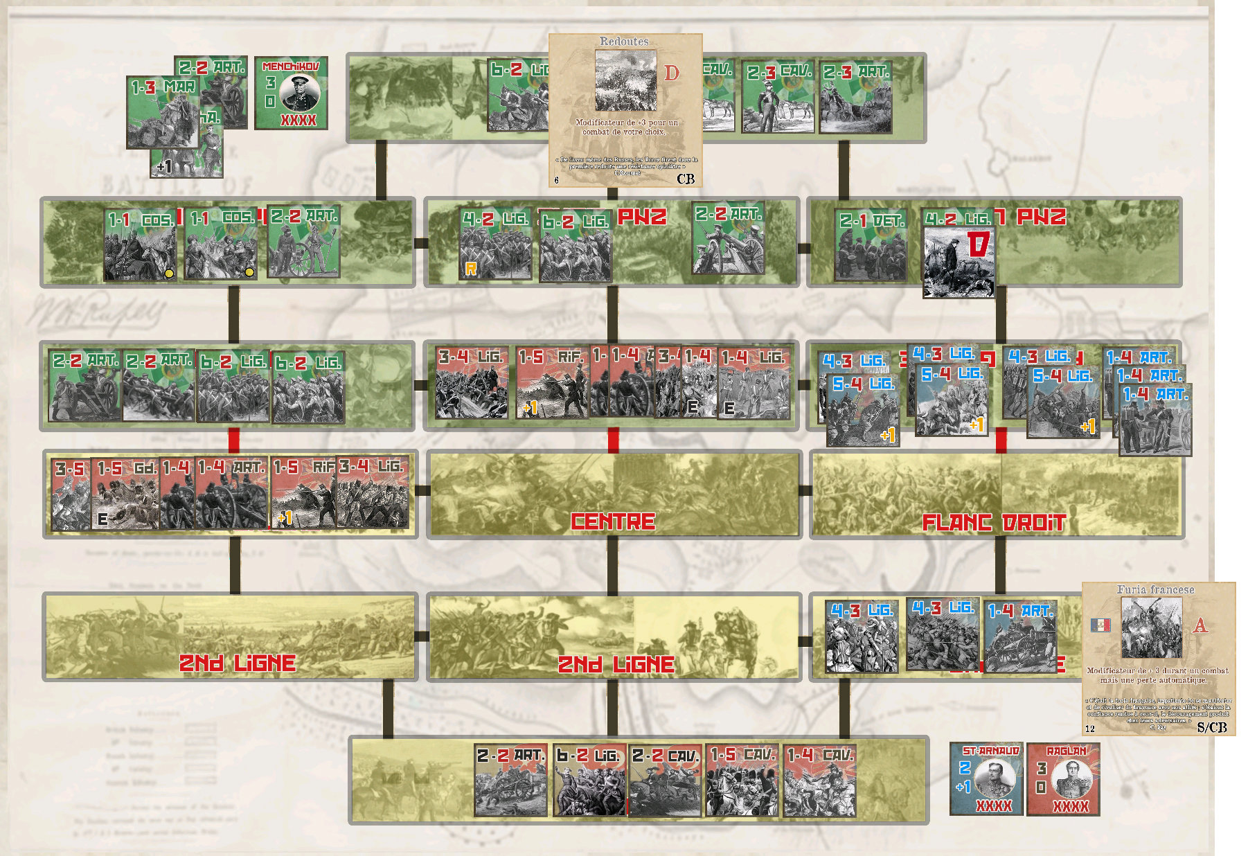

En vue du test pour le module de combat pour les batailles majeures:
l'Alma en 1854 :
Image[/size]

La bataille de l'Alma:
1er round:
l'Aile gauche anglaise ne parvient pas à franchir la ligne russe mais au centre et à droite les Russes reculent malgré la carte redoute jouée par Menchikov : Les Français ont été les plus efficaces en démoralisant une brigade russe.
Les Russes font monter leurs réserves en ligne pour stopper l'avance des Alliés.
2ème Round
Les Français culbutent les Russes qui déroutent, au centre les Anglais n'attaquent pas étant dominés numériquement, sur la gauche l'offensive anglaise emportent les positions russes grâce à l'artillerie (carte grêle d'obus) mais font preuve d'indécision et ne progressent pas (carte jouable car les Anglais ont subi au moins une perte).
Le Russes ayant une aile démoralisée et une autre en charpie et craignant une prise de flanc des Français, il décide de concéder la victoire.
Les pertes sont lourdes :
env 2000 Français et 3500 anglais
Les Russes perdent une trentaine de canons, une dizaine de milliers d'hommes
Si on compare avec les pertes historiques, je suis un poil trop haut, je vais diminuer la létalité des combats.

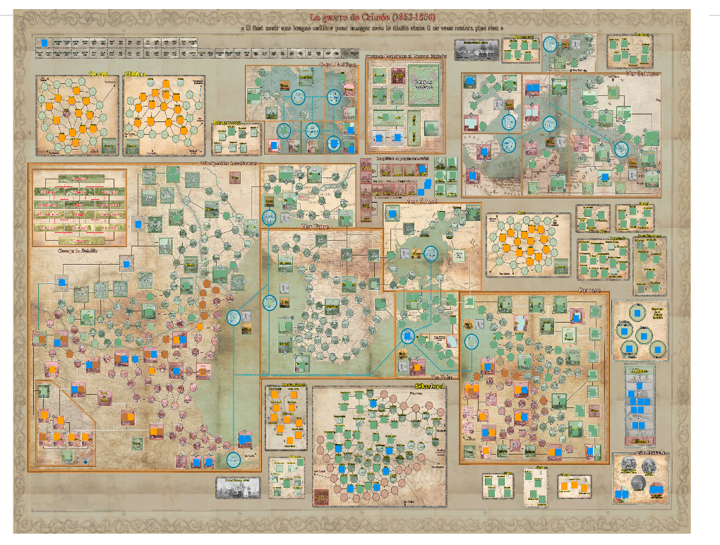

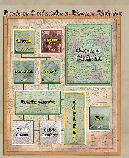

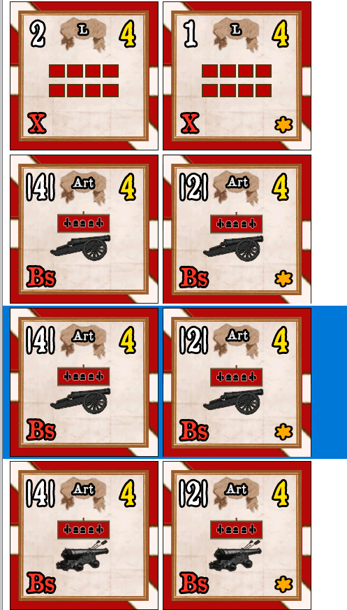

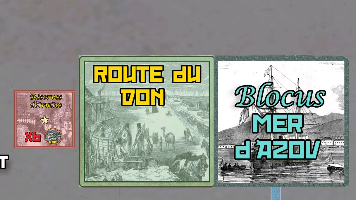

Depuis plusieurs mois de nombreux changements sont survenus, la carte a été refaite pour plus de lisibilité enfin pour moi :) ) ,le tout avance lentement mais surement, les pions, la carte et 1/3 des cartes stratégiques sont finis mais devront être relues et ajustées lors des tests. :
quelques exemples :
Mer Blanche
Pacifique :
Réserves, Pologne, Empire Autrichien
L'industrie et autres progrès technologiques
Le début du grand jeu en Asie centrale

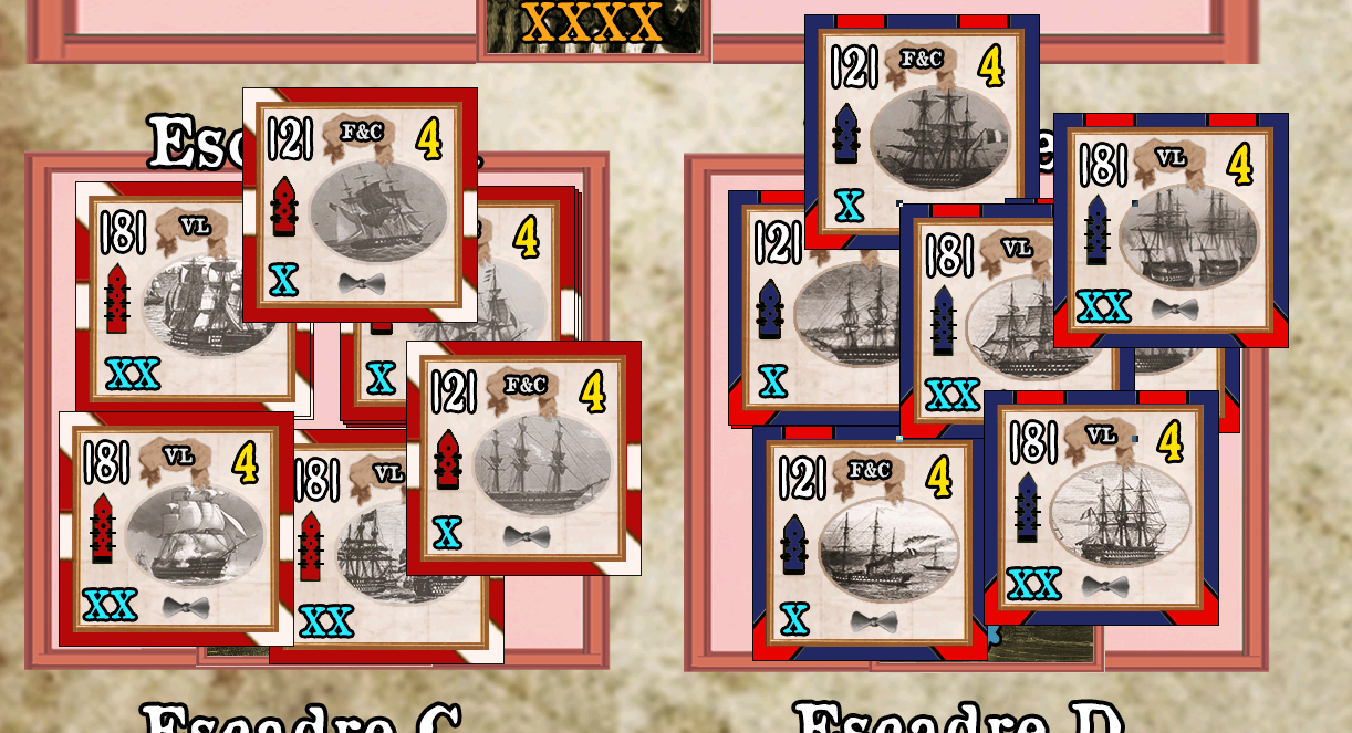

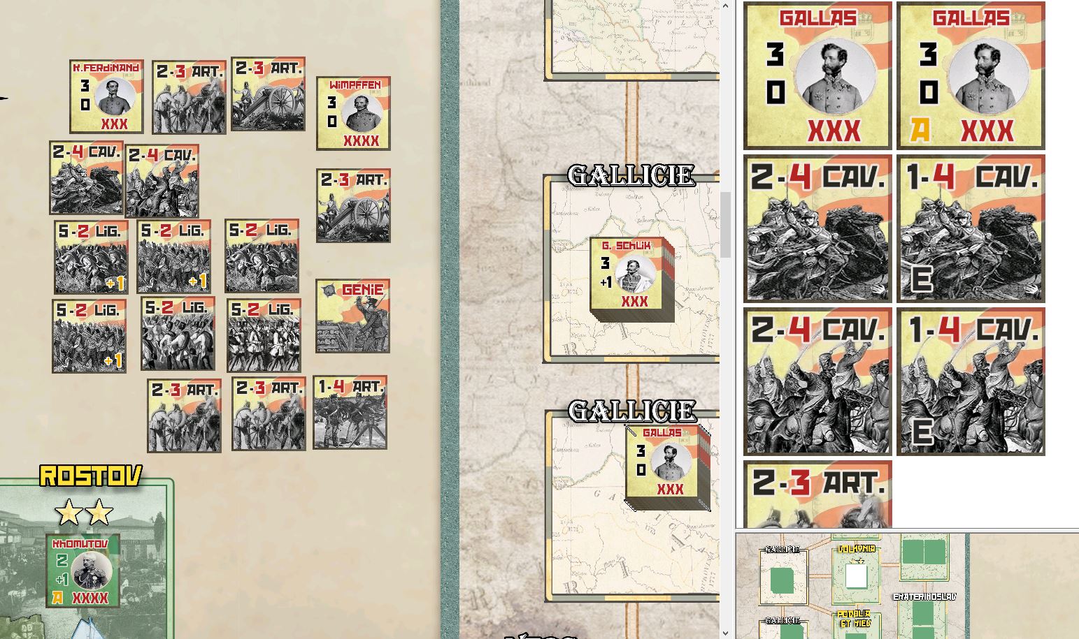

Les pions ont radicalement changé pour plus de lisibilité et dans le but de réduire leur nombre :
La bataille de l'Alma nouvelle version:
Les cartes qui vont guider le jeu progressent (80 pour le moment), les titres des cartes ont normalement un contour noir mais il a disparu lors du passage au PDF.
Les cartes permettent un certain nombre d'actions dans leur "domaine de compétences" (renforts, diplomatie, naval, terrestre, siège) ou l''application d'un évènement
ex: 1 carte "renforts" de VOP 1 = 1 test de repos et de récupération
1 carte diplomatique de VOP 2 = 2 tentatives diplomatiques
1 carte opération terrestre de VOP 1 = 1 act d'une formation (dét, corps, armée) avec un mdf de +1 au mvt (1d6 + VOP de la carte +/- Leader) ou construction d'un retranchement de campagne...

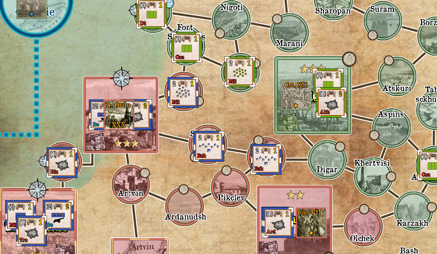

Quelques exemples :
Messages : 1523
Re: Guerre de Crimée stratégique
#58 Message non lu par FredhoT »
- case "Navires Coulées" --> est-ce que ça ne devrait pas être "Navires Coulés"?
- j'ai toujours autant de mal à appréhender la carte globale. Ce montage de pleins de régions accolées les unes aux autres comme ça. (j'ai d'ailleurs un peu de mal avec la carte d'Imperial Struggle à ce sujet). Mais intrinsèquement, je trouve que chaque "mini-carte" est en effet plus lisible. Le contraste est meilleur entre les zones (carrés, ronds,...) et le fond.
- l'image de Samuel Morton Peto semble "écrasée" (la proportionnalité entre V et H n'a pas été respecté quand l'image a été insérée). idem sur la carte "Négociations secretes" (mais dans l'autre axe cette fois).
- pour les pions, c'est plus une habitude qu'autre chose, mais je préfère les chiffres dans les coins inférieurs.
- sur les cartes (mais là c'est plus pour "pouiter"), essaie de fixer une "marge" à droite également dans les boîtes de texte, pour éviter que certains mots ne soient collés à la bordure verticale de la boîte (ex: Proclamation de la neutralité grecque --> antépénultième ligne, "les" est collé à droite).
Pour le reste, pfiou, quel travail titanesque. :clap:

#59 Message non lu par guiguitza »
Merci, la relecture se fera avec les tests mais en attendant je peux rectifier ce "navires coulés", pour Peto un poil plus complexe, faut retrouver le calque ou refaire la case .
Pour la carte "éclatée", c'était mon inspiration initiale et je reste attaché à mon objectif de rendre compte de la globalité du conflit et de ses répercussions de l'échelle "mondiale" avec des zooms pour la guerre de siège et les opérations navales/terrestres afin de donner un peu de vie à un conflit qui semble tellement statistique.
J''avoue que la lecture de la presse de l'époque m'influence beaucoup avec des articles qui décrivent avec un luxe de détails un raid dans un coin perdu de la mer blanche et qui côtoient des analyses géopolitiques impliquant l'ensemble des protagonistes avec moult conjonctures et rumeurs faute de moyens de communications modernes. C'est un peu de cette ambiance que je souhaite reconstituer.
Bien entendu, avec plus de talent et de temps, j'aurais aimé une carte à zone avec une échelle plus grande, des silhouettes sur les pions, un système plus abstrait, une explication sous chaque carte....

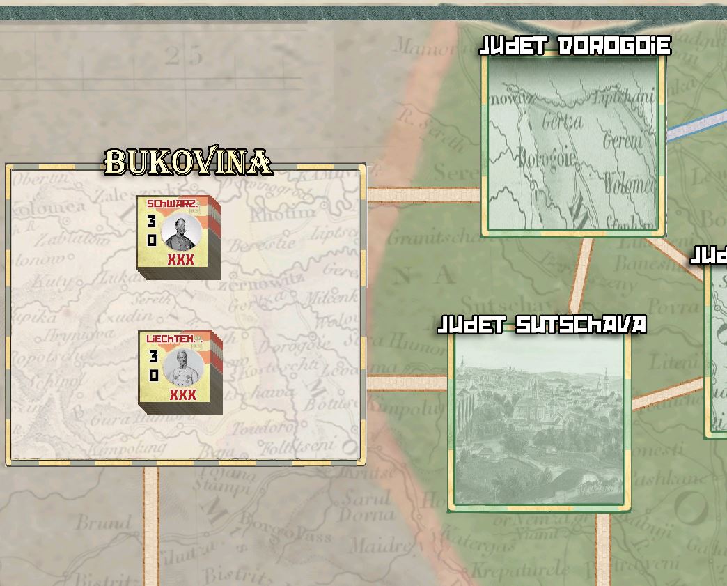

Je vois que tu indiques des valeurs à côté de certaines zones (en bleu ciel). Mais il y a également des zones qui présentent une étoile à l'intérieur. Ne devrais-tu pas mettre l'étoile également à l'extérieur de la zone (en-dessous du chiffre par exemple) afin qu'on puisse toujours la voir même quand il yt a des unités dans la zone?
